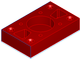

Ceci est une pièce solide importée :

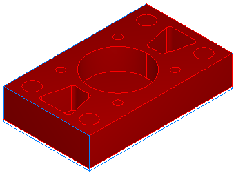

L'image ci-dessous montre la pièce solide avec les perçages reconnus et supprimés. Les perçages dans le solide sont remplis, mais les features de perçage reconnus peuvent être considérés comme des cercles :

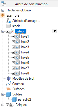

L'arbre de construction affiche les huit trous qui ont été créés :
