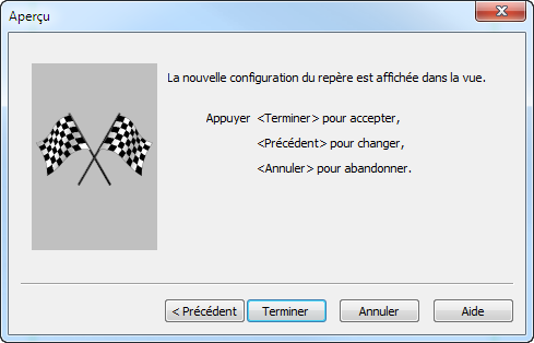

La page Aperçu est affichée, un aperçu du ou des repères est affichée en vert dans la fenêtre graphique.
Si vous voulez changer n'importe quel réglage, cliquer sur Précédent jusqu'à ce que vous atteigniez la page que vous voulez changer.
Cliquez sur Annuler pour fermer l'assistant et annuler tous les changements.
Cliquez sur Terminer pour accepter les changements et fermer la boite de dialogue Aperçu.
La boite de dialogue Multi-posage s'affiche.
