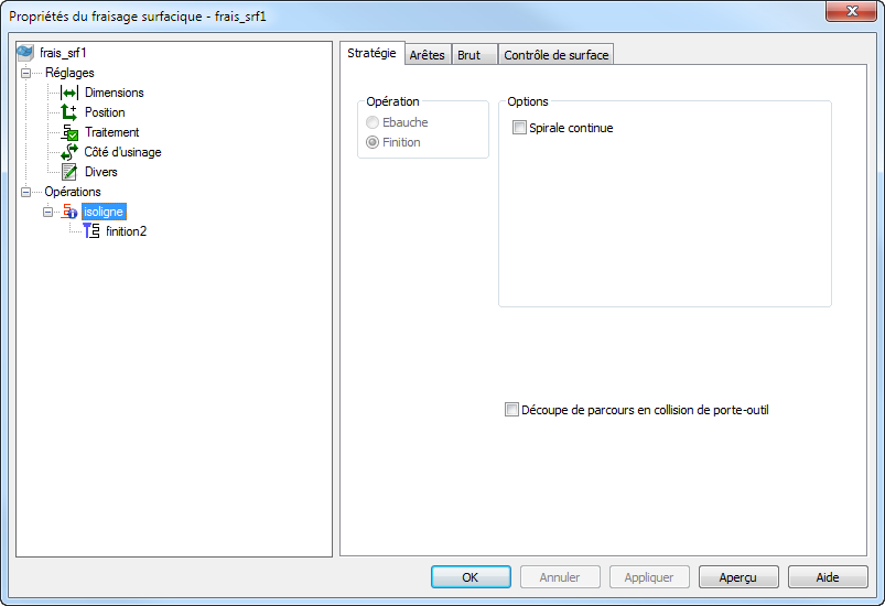

Spirale continue — Activez cette option pour arrêter les remontées d'outil lors de l'usinage.
Activez Spirale continue pour avoir un parcours d'outil qui reste en contact permanent avec une surface, réduisant les chances de marques sur la surface causées par les retraits et les approches régulières de la surface.

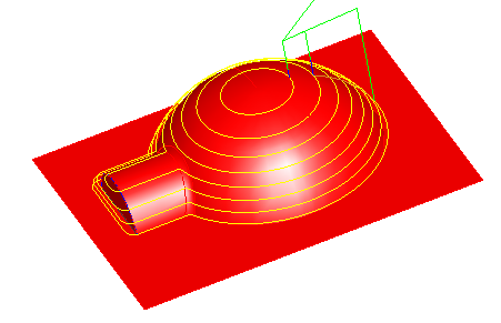

Les parcours d'outils de finition Tranche-Z standard créent des parcours avec une hauteur constante comme montré ci-dessous. L'outil se retire, ou avance le long de la surface entre les niveaux Z.
Avec Spirale continue activé, les parcours se changent en une spirale continue. Les parcours d'outils n'ont plus une hauteur Z constante.
Découpe de parcours en collision de porte-outil — Recoupe le parcours d'outils où le porte-outil ou le corps entre en collision avec la surface de pièce ou avec la surface de garde, ou le brut non-usiné. Quand sélectionné, les attributs Garde de porte-outil et Garde de corps sont affichés dans l'onglet Fraisage pour l'opération.
