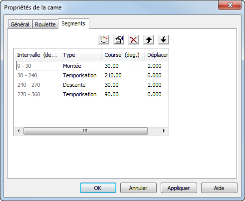

Les cames cylindrique (ou baril) sont indiquées comme si vous vouliez une came normale. Voir Cames pour plus d'informations sur le sujet. Pour une came simple, la montée et la descente sont des distances radiale. Sur les cames cylindriques les déplacements de montée et de descente sont le long de l'axe d'enroulement.
Par exemple, si vous créez une came cylindrique qui est enroulée autour de l'axe X avec ces paramètres :
la courbe suivante est créée :
