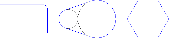

Les courbes sont des parcours dans l'espace 2D ou 3D à partir desquels vous pouvez créer des surfaces, des solides et des features. Vous pouvez les créer dans FeatureCAM ou les importer à partir d'un système CAO. Les courbes sont affichées en bleu, par exemple :
Les courbes peuvent être ouvertes ou fermées. Les courbes ouvertes ont leurs extrémités qui ne se touchent pas. Quelques features doivent être créées à partir d'une courbe fermée. Une courbe fermée définit une zone qui séparée de l'extérieur de la courbe.
