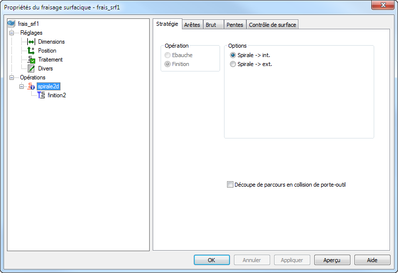

Onglet Stratégie (Finition Spirale 2D)
Entrée spirale — Sélectionnez cette option pour effectuer une spirale de l'arête vers le centre.
Sortie spirale — Sélectionnez cette option pour effectuer une spirale à partir du centre.
Découpe de parcours en collision de porte-outil — Recoupe le parcours d'outils où le porte-outil ou le corps entre en collision avec la surface de pièce ou avec la surface de garde, ou le brut non-usiné. Quand sélectionné, les attributs Garde de porte-outil et Garde de corps sont affichés dans l'onglet Fraisage pour l'opération.
