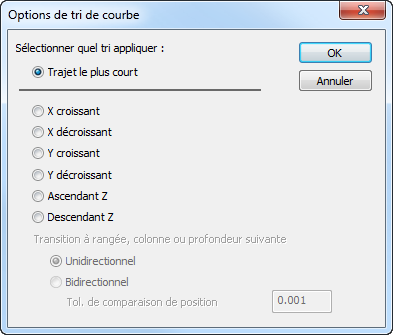

Boite de dialogue Options de tri de courbe
Utilisez la boite de dialogue Options de tri de courbe pour trier les features dans les boites de dialogues Tri et Sélectionner les courbes de frontière.
Pour afficher la boite de dialogue Options de tri de courbe, dans la boite de dialogue Tri ou Sélectionner les courbes de frontière, sélectionnez Tri manuel et cliquez sur Tri.
Pour trier les features :
  1. Sélectionnez comment trier les features :
    Trajet le plus court — Triez les features pour réduire le mouvement entre les features.
    X/Y/Z croissant/décroissant — Triez les features par position.
  2. Pour les rangées ou les colonnes de features, sélectionnez comment effectuer la transition entre les rangées et les colonnes.
    Unidirectionnel —Coupez toutes les rangées dans la même direction, avec un mouvement rapide au départ de la rangée suivante.
    Bidirectionnel — Coupez les rangées de features en alternant les directions pour réduire la distance de mouvement rapide.
    Tolérance de comparaison de position — Spécifiez la tolérance dans laquelle une gamme de positions est considérée comme une rangée ou une colonne.
  3. Cliquez sur OK pour fermer la boite de dialogue et trier les features.
