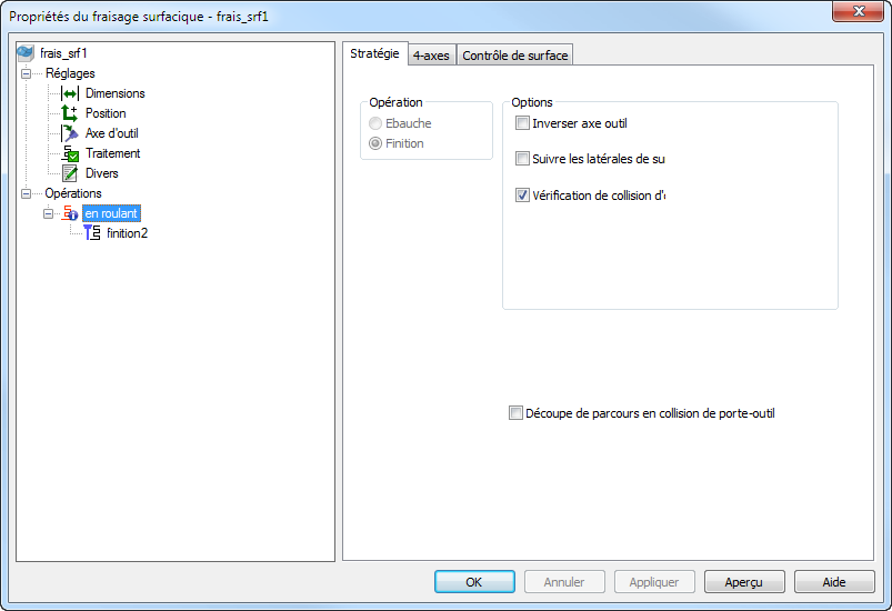

Onglet Stratégie (En roulant)
Inverser axe outil — Si l'axe d'outil est à l'envers, sélectionnez cette option pour l'inverser.
Suivre les latérales de surface — Quand sélectionné, le parcours d'outil en roulant suit les décisions des surfaces sous-jacentes. Quand désélectionné, ce n'est pas nécessairement le cas.
Vérification de collision d'outil — Sélectionnez cette option pour vérifier les collisions dans le parcours.
Découpe de parcours en collision de porte-outil — Recoupe le parcours d'outils où le porte-outil ou le corps entre en collision avec la surface de pièce ou avec la surface de garde, ou le brut non-usiné. Quand sélectionné, les attributs Garde de porte-outil et Garde de corps sont affichés dans l'onglet Fraisage pour l'opération.
