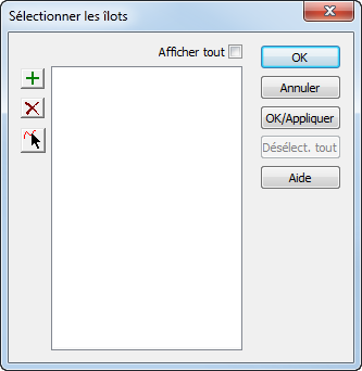

Boite de dialogue Sélectionner les îlots
Vous pouvez utiliser la boite de dialogue Sélectionner les îlots pour créer des îlots dans les poches lesquels sont laissés intactes.
Pour afficher la boite de dialogue Sélectionner les îlots, cliquez sur Ilots... dans l'onglet Dimensions de la boite de dialogue de propriétés de feature de fraisage.
Remarque : Vous ne pouvez faire cela que pour les poches créées à partir de courbes.
Pour utiliser la boite de dialogue :
  1. Sélectionnez la courbe à utiliser comme îlot de la poche.
    Les îlots sont des régions non usinées d'une poche. Les courbes d'îlot doivent être contenues dans la courbe de frontière et ne peuvent pas se toucher ou se superposer.
  2. Pour supprimer tout les îlots d'une poche, cliquez sur Tout désélectionner.
  3. Cliquez sur OK pour fermer la boite de dialogue.
