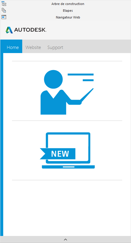

Navigateur Web
La boite à outils contient un Navigateur.
Pour ouvrir le navigateur, cliquez sur l'onglet Navigateur Web dans la boite à outils.
Le navigateur Web contient des informations sur les dernières fonctions disponibles dans FeatureCAM, incluant des fichiers d'exemple que vous pouvez télécharger directement dans FeatureCAM. Pour télécharger un exemple de projet depuis l'explorateur Web, cliquez sur l'image d'aperçu.
Affichage de fichiers HTML dans le navigateur
