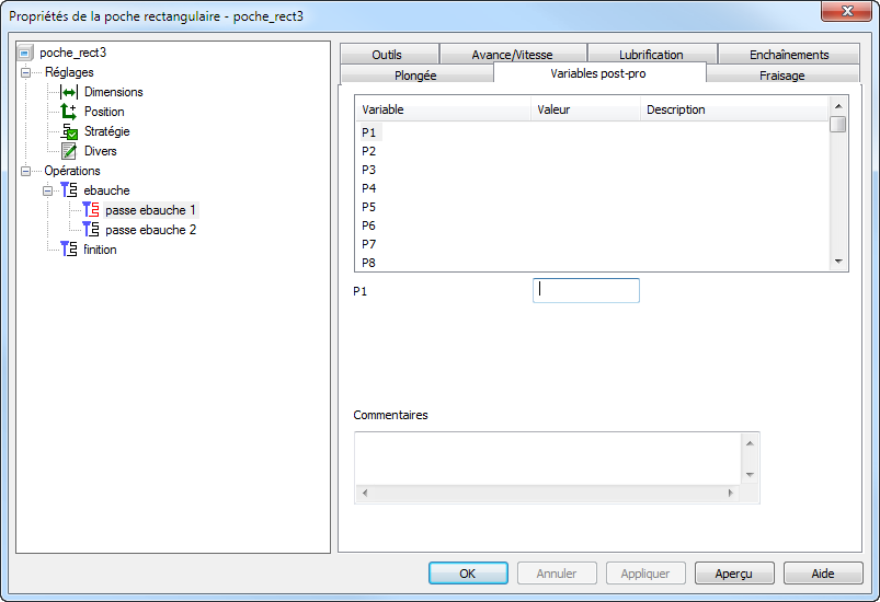

Onglet Variables post-pro
Utilisez l'onglet Variables post-pro de la boite de dialogue de propriétés de feature pour définir les variables de post-processeur de niveau-opération.
Variables
L'onglet contient une liste de variables. Vous pouvez entrer une valeur pour chaque variable de façon à ce que quand le nom de la variable est utilisé dans le post-processeur, la valeur affectée soit extraite dans le code CN.
Pour affecter une valeur à une variable, sélectionnez le nom de la variable dans la liste et entrer la valeur. Assurez-vous que quand vous entrez la valeur, elle est affichée dans la liste Valeur.
Vous pouvez assigner une valeur différente à une variable pour chaque opération et vous pouvez définir les valeurs par défaut pour le document dans la boite de dialogue Attributs d'usinage. La valeur extraite dans le code CN est prise depuis l'opération active.
Commentaires
Vous pouvez définir un commentaire pour chaque opération. Les commentaires de l'opération sont inclus dans la feuille d'opération après les détails de l'opération.
Vous pouvez définir un commentaire par défaut pour le document dans la boite de dialogue Attributs d'usinage. Si vous n'entrez pas de commentaire pour une opération, le commentaire par défaut n'est pas inclus.
