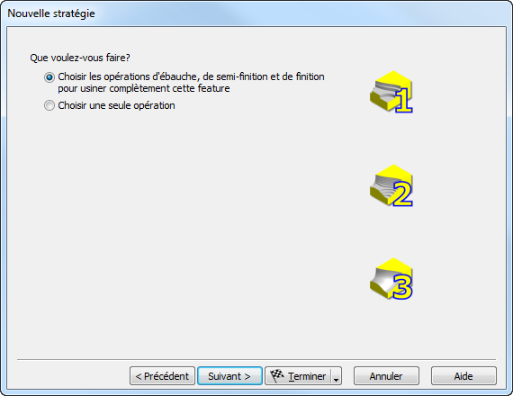

Utilisez la page Nouvelle stratégie de l'assistant de nouvelle feature pour spécifier la stratégie d'usinage pour la feature de fraisage surfacique 3D que vous créez.
Sélectionnez une option :
- Choisir les opérations d'ébauche, de semi-finition et de finition pour usiner complètement cette feature — Créez une feature de fraisage surfacique qui contient plusieurs opérations. Cela vous permet de créer les opérations d'ébauche, de semi-finition et de finition rapidement en utilisant l'assistant.
- Choisir une seule opération — Créez une feature qui ne contient qu'une seule opération. Par exemple, vous pouvez créer uniquement l'opération d'ébauche et créer les opérations de finition plus tard.
