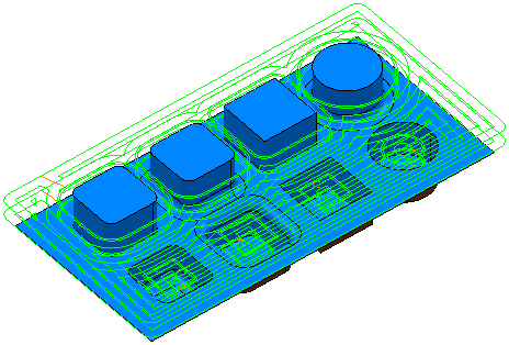

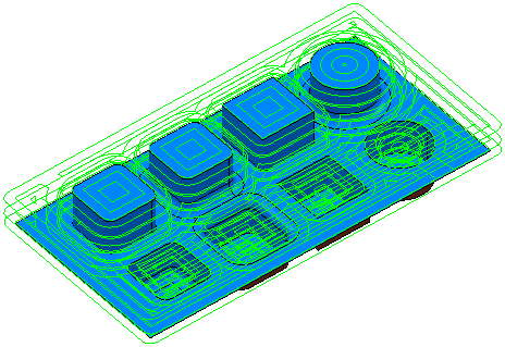

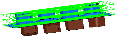

NiveauFeatureCAM usine les niveaux Z plats en entier.
En regardant sous différents angles, vous pouvez voir que trois niveaux complets sont usinés.

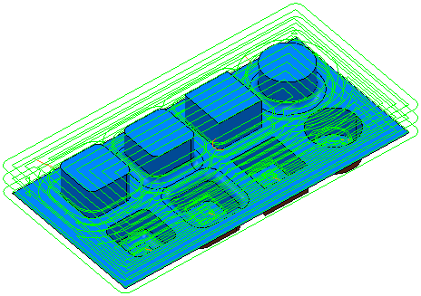

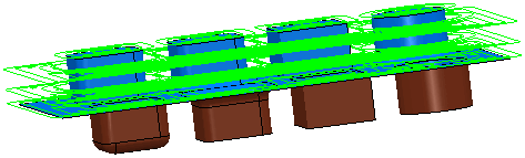

ZoneFeatureCAM usine les zones planes uniquement (au lieu du niveau entier).
En regardant sous différents angles, vous pouvez voir que seules les zones planes sont usinées sur la première tranche.
