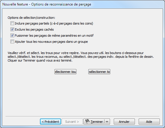

Cette page vous permet de contrôler le processus de reconnaissance de feature et de sélectionner quels perçages reconnus garder. Pour compléter cette page :
  1. Sélectionnez, éventuellement, Inclure perçages partiels.
    • Si vous voulez reconnaître uniquement les perçages avec des sections transversales à 360, désélectionnez Inclure perçages partiels. Cette option reconnaît généralement tous les perçages dans le modèle.
    • Les features de perçage partiel sont reconnus à partir de morceaux de cylindre. Cela inclut des perçages qui ont été partiellement découpés ou des coins de poches, par exemple :
      Si vous voulez reconnaître des perçages à partir de ces surfaces, sélectionnez Inclure perçages partiels.
  2. Déterminez ensuite, si vous voulez ignorer les trous borgnes qui sont à l'opposé de la pièce. Sélectionnez Exclure les perçages cachés pour activer cette option.
  3. Remarque : Cette option est disponible uniquement si la pièce est un modèle solide.
  4. Vous pouvez également créer des motifs et/ou des groupes.
    • Si des perçages avec des dimensions identiques sont reconnus et que vous voulez créer des motifs de ces perçages, sélectionnez Fusionner les perçages de même paramètres en un motif. En créant un motif, vous pouvez, plus tard, éditer le motif entier dans une seule boite de dialogue.
    • Si vous souhaitez créer un groupe de tous les perçages, sélectionnez Ajouter tous les nouveaux perçages dans un groupe, s'il y en a plusieurs.
  5. Tous les perçages reconnus sont mis en surbrillance en traits forts. Vous devez sélectionner les perçages que vous souhaitez conserver.
    • Si vous voulez conserver tous les perçages reconnus, cliquez sur Sélectionner tout, puis sur Terminer.
    • Si vous ne voulez que quelques uns des perçages reconnus, sélectionnez les perçages dans la fenêtre graphique et cliquez sur Terminer.
