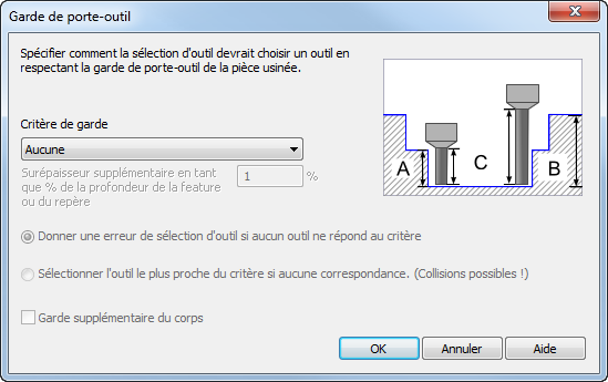

Boite de dialogue Garde de porte-outil
Utilisez la boite de dialogue Garde de porte-outil pour spécifier un dégagement supplémentaire pour la sélection automatique d'outil de FeatureCAM pour éviter les collisions de portes-outils.
Pour afficher la boite de dialogue Garde de porte-outil, cliquez sur Garde de porte-outil dans l'onglet Sélection d'outil de la boite de dialogue Attributs d'usinage.
Pour spécifier le dégagement d'une sélection d'outil :
  1. Dans la liste Critère de garde, sélectionnez la garde que vous voulez entre le porte-outil et la pièce. Sélectionnez parmi :
    • Aucune — Sélectionnez cette option pour ne laisser aucune garde supplémentaire. Les anciens fichiers pièce sélectionnent les mêmes outils qu'avant.
    • Feature — Sélectionnez cette option pour s'assurer que l'outil soit assez long pour le porte-outil pour usiner la feature.
    • Repère — Sélectionnez cette option pour s'assurer que l'outil soit assez long pour le porte-outil pour usiner la profondeur totale en-dessous du repère.
    • Brut — Sélectionnez cette option pour s'assurer que l'outil soit assez long pour le porte-outil pour usiner la profondeur totale dans le brut.
  2. Entrez une surépaisseur supplémentaire en % de la profondeur de la feature ou du repère pour laisser une garde supplémentaire du porte-outil au-dessus de la feature, du repère ou du brut.
  3. Sélectionnez comment la sélection d'outil est affectée si aucun outil correspondant n'est trouvé :
    • Donner une erreur de sélection si aucun outil ne répond aux exigencesFeatureCAM ne sélectionne aucun outil pour l'opération, une erreur est donc affichée pendant la génération du code CN. Dans la liste des opérations, un point d'exclamation rouge est affichée à côté des opérations sans outil sélectionné.
    • Sélectionner l'outil le plus approchant des exigences si aucune correspondance n'est trouvée — cela vous permet de générer un code CN, mais cela peut entraîner des collisions de porte-outil parce qu'un outil plus petit peut être utilisé.
  4. Cliquez sur OK pour fermer la boite de dialogue.
