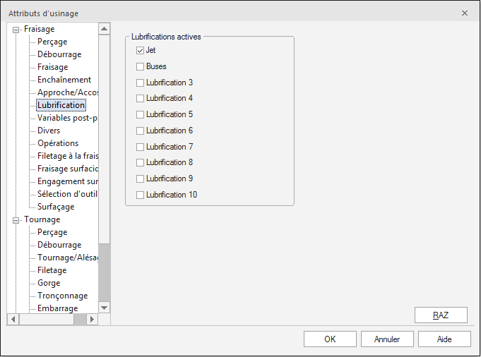

Page Lubrification (Fraisage)
Utilisez la page Lubrification de la boite de dialogue des attributs d'usinage pour spécifier les lubrifications par défaut pour une opération.
Sélectionnez le type de lubrification que vous voulez utiliser. Les types de lubrification disponibles sont spécifiés dans le fichier CNC en utilisant la boite de dialogue Lubrification de XBUILD.
Vous pouvez remplacer cette option pour un outil en utilisant l'onglet Lubrification de la boite de dialogue de propriétés d'outil ou pour une opération en utilisant l'onglet Lubrification de la boite de dialogue des propriétés de la feature.
