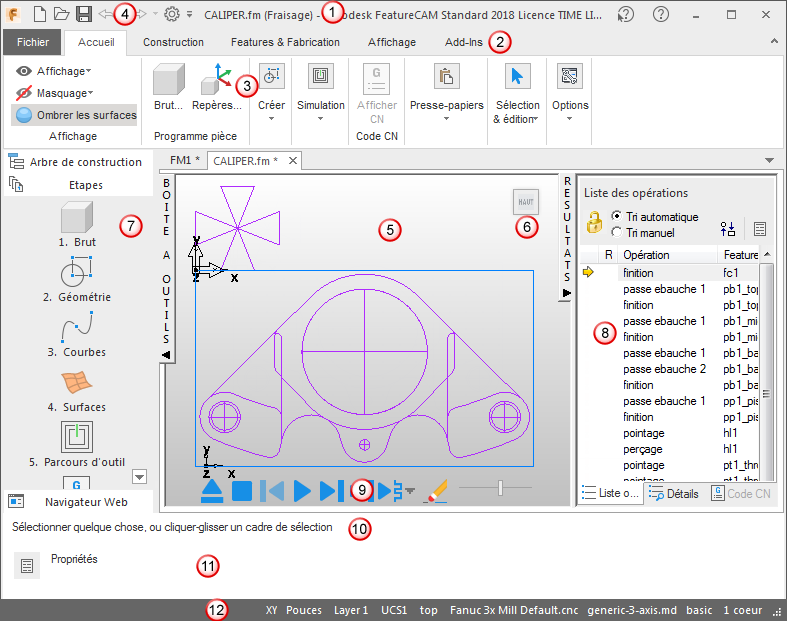

L'interface de FeatureCAM contient un nombre d'éléments traditionnels de Windows, tels que les barres d'outils, les boites de dialogue, les menus contextuels et les assistants.
Barre de titre
Onglet du ruban
Commandes du ruban, groupées en volets
Barre d'outils d'accès rapide
Fenêtre graphique
ViewCube
Fenêtre de boite à outils.
Fenêtre de résultats
Barre d'outils de simulation
Barre d'assistance
Barre d'édition de feature/géométrie
Barre d'état
La barre de titre affiche le nom du fichier pièce, dans ce cas CALIPER.fm, et le type de repère de pièce entre parenthèses, dans ce cas (Fraisage). Quand vous avez des changements non-enregistrés dans votre fichier pièce, une astérisque (*) est affichée à côté de son nom.
Cliquer-droit affiche un menu contextuel. Le menu varie selon où vous êtes dans le programme. Le menu contient des commandes communes et des fonctions qui sont utiles dans cette zone.
