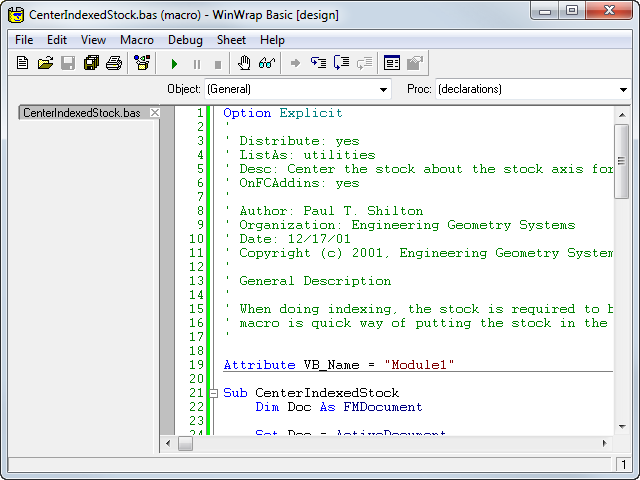

FeatureCAM inclut un environnement de développement intégré (IDE) que vous pouvez utiliser pour éditer des programmes BASIC. Vous pouvez utiliser cette boite de dialogue pour voir, éditer et écrire des sous-routines, des fonctions, des macros et des extensions.

  3. Sélectionnez Add-ins > Add-ins > Exécuter Macro Basic pour afficher l'éditeur IDE.
  4. Dans l'éditeur IDE, sélectionnez Fichier > Ouvrir. La boite de dialogue Ouvrir s'affiche.
  5. Sélectionnez l'add-in que vous souhaitez voir et cliquez sur Ouvrir L'add-in s'ouvre en mode programmation, où vous pouvez lire et éditer le code BASIC. Les commentaires ont un préfixe avec un caractère '.
