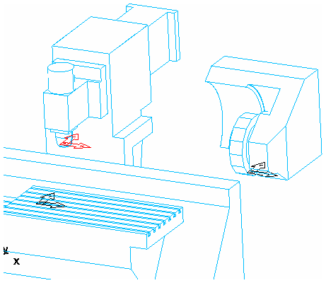

Direction d'outil
L'orientation de la position d'outil est la même pour le fraisage et pour le tournage, d'où +Z pointe vers la penne ou la tourelle. L'image suivante montre à la fois une broche de machine-outil et une tourelle de tour à titre indicatif seulement :
