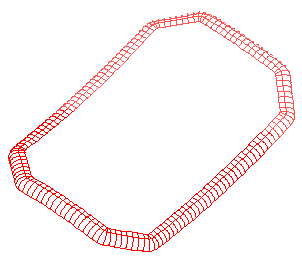

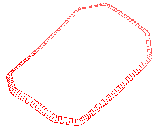

Prenez le raccord dans le modèle de porte-savon. Si la surface supérieure aurait été sous-dimensionnée pour une raison ou une autre, ou que le rayon du raccord n'atteindrait pas la surface supérieure, une opération d'allongement aurait résolu le problème. Dans ce cas, sélectionnez Construction > Surfaces > Depuis une surface > Etendre.
Il est plus sûr de créer une nouvelle surface plutôt que de modifier une surface existante, sauf si vous êtes sûr de votre travail. Sélectionnez l'option Créer nouvelle(s) surface(s) et nommez-la. En parcourant les options de colonne et de rangée et en prévisualisant les résultats, la surface prévue est obtenue en utilisant la première colonne et une extension de 2,5mm.
