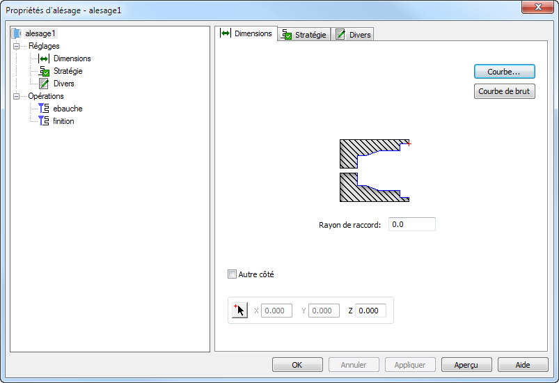

Onglet Dimensions (Alésage)
Utilisez l'onglet Dimensions pour éditer les dimensions de la feature d'alésage.
Bouton Courbe — Cliquez sur ce bouton pour ouvrir la boite de dialogue Sélectionner la courbe.
Bouton Courbe de brut — Vous pouvez limiter l'extension de l'ébauche en utilisant une courbe de brut. Cliquez sur le bouton Courbe de brut et sélectionnez ou choisissez une courbe dans la boite de dialogue Choisir courbe de brut. Ceci est utile si vous travaillez à partir d'une pièce de fonderie, par exemple.
Rayon de raccord — Entrez un valeur pour ébavurer automatiquement les angles vifs. Sélectionnez Autre côté pour changer entre coins internes ou externes.
