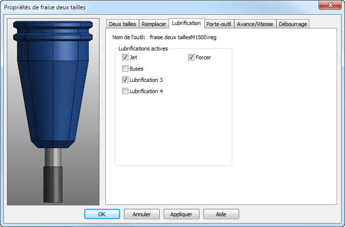

Onglet Lubrification
Utilisez l'onglet Lubrification de la boite de dialogue de propriétés d'outil pour spécifier les lubrifications par défaut à utiliser pour une opération quand l'outil est utilisé.
Sélectionnez le type de lubrification que vous voulez utiliser. Les types de lubrification disponibles sont spécifiés dans le fichier CNC.
Désélectionnez Forcer pour utiliser les types d'arrosage par défaut dans l'onglet Lubrification de la boite de dialogue Attributs d'usinage.
Vous pouvez remplacer les types d'arrosage pour chaque opération en utilisant l'onglet Lubrification de la boite de dialogue de propriétés de feature.
