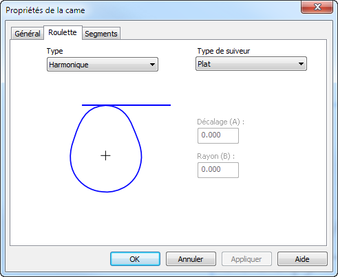

Onglet Roulette
L'onglet Roulette contient des options qui décrivent comment la came est suivie (par une roulette).
  1. Sélectionnez le type de mouvement du suiveur et son diagramme d'accélération associé, communément décrit comme ceci :
    Harmonique (SH) (aussi connue comme Harmonique simple)
    Parabolique (PB)
    Cycloïdal (CY)
    Sinusoïdal modifié (MS)
    Trapézoïdal modifié (MT)
    Polynomial 3-4 (4P) (aussi connu comme Polynomial 4ème puissance)
    Polynomial 3-4-5 (5P) (aussi connu comme Polynomial 5ème puissance)
    Polynomial 4-5-6-7 (7P) (aussi connu comme Polynomial 7ème puissance)
  2. Sélectionnez le type de suiveur avec lequel la came est utilisée. Il peut être soit plat, soit à roulette.
  3. Si vous sélectionnez à roulette, entrez :
    • Décalage — Ceci définit la distance entre la ligne centrale de la translation du suiveur et le centre de la came qui contrôle l'angle de pression sur le suiveur. Ce n'est pas le décalage d'outil.
    • Rayon — Ceci définit le rayon de la roulette qui suit la forme de la came. Si vous sélectionnez un suiveur de type roulette, vous devez alors entrer un rayon. Un rayon de roulette de zéro simule un suiveur en lame de couteau ou construit la courbe de suivi.
