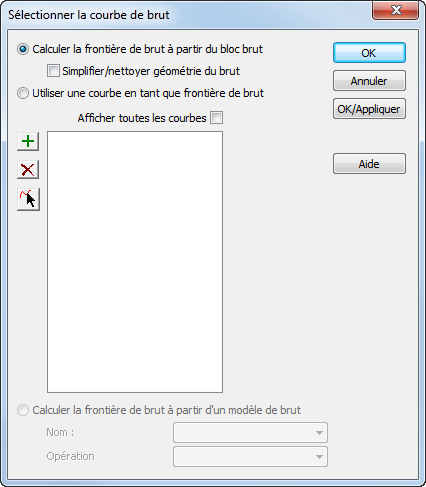

Boite de dialogue Sélectionner la courbe de brut
Vous pouvez utiliser la boite de dialogue Sélectionner la courbe de brut pour spécifier une courbe pour définir la forme du brut.
Pour afficher la boite de dialogue Sélectionner la courbe de brut, cliquez sur Courbe de brut.
Remarque : Vous pouvez utiliser cette boite de dialogue pour le bossage et le contournage uniquement.
Calculer la frontière de brut à partir du bloc brut — C'est l'option par défaut et utilise le bloc brut.
Utiliser une courbe en tant que frontière de brut — Sélectionnez cette option pour utiliser une courbe comme frontière de brut et sélectionner une courbe à utiliser en tant que frontière de brut. Vous pouvez utiliser cette méthode pour définir la forme d'un brut irrégulier, de façon à ce que le parcours d'outils ne perde pas de temps à découper dans le vide dans les régions sans brut.
Afficher toutes les courbes — Sélectionnez cette option pour afficher toutes les courbes disponibles dans la liste.
Calculer la frontière de brut à partir d'un modèle de brut — Sélectionnez cette option pour utiliser un modèle de brut comme frontière de brut. Les features de bossage et de contournage peuvent utiliser des modèles de brut.
