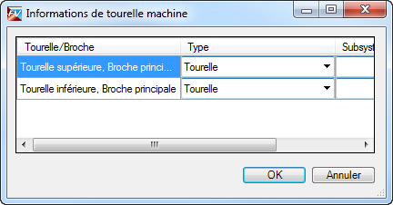

Boite de dialogue Informations de tourelle machine
Utilisez la boite de dialogue Informations de tourelle machine pour spécifier les options de tourelle. Cette boite de dialogue est uniquement disponible pour les pièces multi-tourelles.
Pour spécifier les options de tourelle :
  1. Pour chaque élément dans la liste Tourelle/Broche :
    1. Dans la liste Type, sélectionnez le type de tourelle.
    2. Dans la liste Subsystem, sélectionnez l'ID de sous-système machine défini dans le fichier machine de VERICUT.
  2. Cliquez sur OK pour fermer la boite de dialogue et enregistrer les changements.
