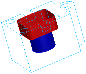

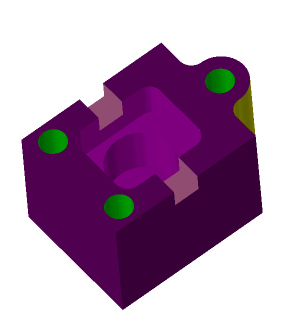

Cet exemple montre les features de fraisage qui sont extraites en utilisant les méthodes RAF et RIF.
L'image ci-dessous montre les trois features de contournage créées par l'assistant de reconnaissance automatique de feature. Le modèle a l'avantage que les deux fentes soient usinées par la feature du dessus. Il a le désavantage que la poche du dessus ne soit pas représentée par une simple poche.

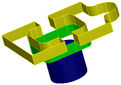

L'image ci-dessous montre le même exemple après l'utilisation de RIF. Chaque poche est représentée par une poche distincte, mais les deux fentes sont ignorées.

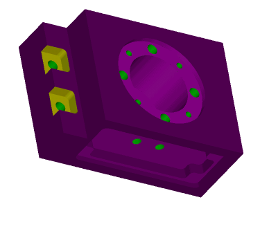

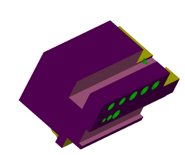

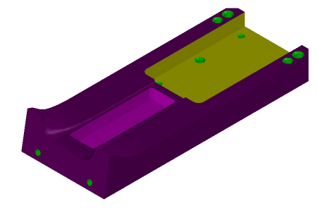

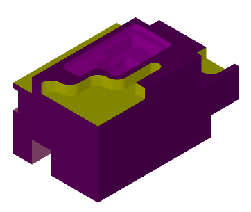

Les exemples suivants montrent les features qui ont été reconnues en utilisant la reconnaissance de feature.
Poches
Trous
Contournages
Fentes
