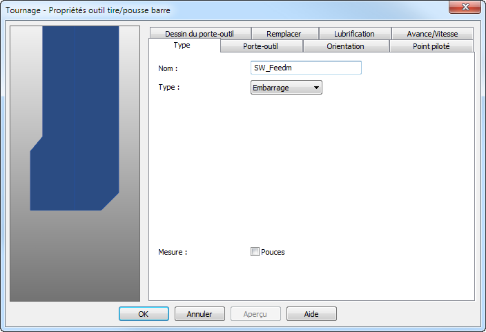

Avance barre
Le groupe d'outil d'avance barre représente les embarrages et les tires-barre. Ce groupe d'outil contient un onglet Type au lieu d'un onglet Plaquette.
Cliquez sur l'image d'aperçu d'un outil pour la déplacer ou zoomer. L'orientation de l'aperçu est déterminée par les paramètres définis dans la page Options > Affichage > Machine. Cliquez avec le bouton droit sur l'image pour accéder au menu contextuel.
Nom — Entrez un nom qui identifie l'outil. Le nom doit être unique parmi tous les outils dans l'armoire.
Type — Sélectionnez Embarrage ou Tire-barre.
Mesure — Ceci indique les unités qui sont utilisées pour rapporter les dimensions de l'outil. Sélectionnez Pouces pour utiliser les unités impériales ou décochez la case pour les unités métriques.
Les outils de tire-barre comportent des options supplémentaires :
Profondeur est la profondeur du tireur.
Diamètre maxi est le diamètre maximum du tireur.
