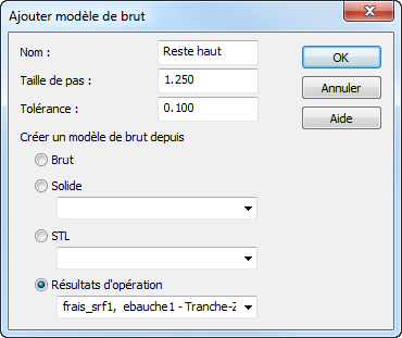

Le parcours d'outils d'ébauche tranche-Z de la feature surfacique initiale ressemble à ceci :
Vous pouvez utiliser ces résultats pour créer un modèle de brut.

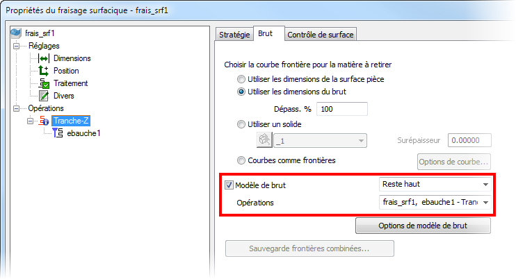

Il y a beaucoup de découpe dans le vide. Vous pouvez utiliser le modèle de brut que vous avez créé dans la première opération d'ébauche tranche-Z pour éviter la découpe dans le vide.
Pour ce faire, dans l'onglet Brut pour la seconde feature, sélectionnez Modèle de brut et sélectionnez le nom du modèle de brut et l'opération que vous voulez utiliser dans la liste des Opérations :
En utilisant le modèle de brut, le parcours d'outils d'ébauche tranche-Z pour la seconde feature a une découpe dans le vide minimisée :
