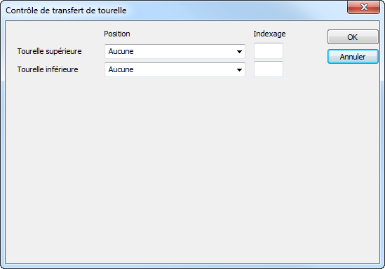

Boite de dialogue Contrôle de transfert de tourelle
Utilisez cette boite de dialogue pour définir l'emplacement et l'indexage que vous voulez utiliser pour chaque tourelle sur la machine pendant la manipulation de pièce.
Position — Sélectionnez où vous voulez que la tourelle soit pendant la manipulation de pièce :
Indexage — Si nécessaire, vous pouvez faire pivoter la tourelle pour s'assure que les outils ne soient pas sur le chemin. Entrez le nombre d'indexage.
