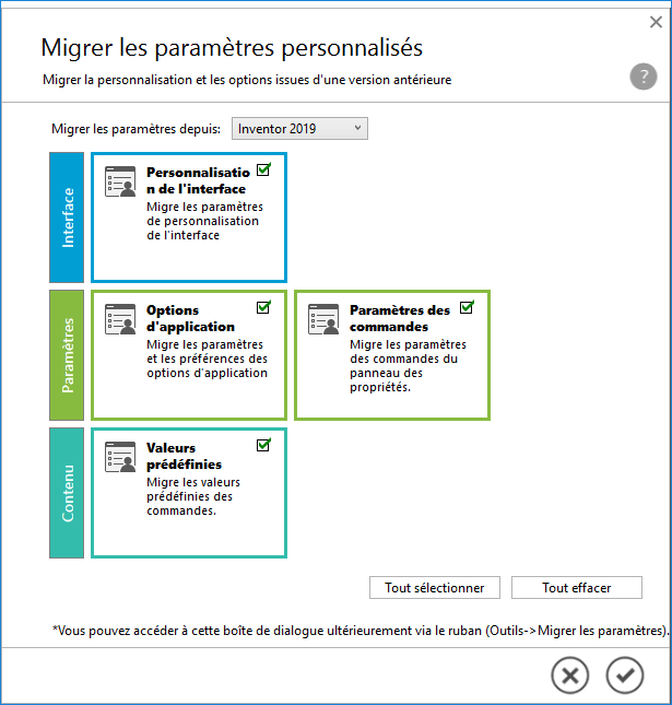

Si vous avez préalablement installé une ancienne version d'Inventor (à compter d'Inventor 2018), la boîte de dialogue Migrer les paramètres personnalisés s'affiche lorsque vous lancez le produit.
Sélectionnez les options permettant de migrer vos préférences des paramètres Options d'application et d'autres paramètres de personnalisation vers la nouvelle version, puis cliquez sur OK.
Conseil : Choisissez Sélectionner tout ou Effacer tout pour gérer vos sélections.
Si vous fermez la boîte de dialogue sans procéder à la migration, vous pouvez migrer les paramètres ultérieurement en procédant comme suit :
  1. Sur le ruban, cliquez sur l'onglet Outils  le groupe de fonctions Options, puis sur Migrer les paramètres .
  2. Sélectionnez Personnalisation de l'interface pour procéder à la migration :
    • Ruban
    • Clavier
    • Menu de marquage
    • Paramètres du navigateur d'apparences
    • Paramètres de la mini-barre d'outils
  3. Sélectionnez Paramètres :
    • Options d'application pour migrer les préférences d'apparence, de comportements, d'emplacements des fichiers, ainsi que d'autres paramètres.
    • Paramètres de commande pour migrer les options Paramètres avancés du panneau de propriétés, ainsi que les paramètres Dernier utilisé et Aucune valeur prédéfinie.
  4. Sélectionnez Contenu :
    • Valeurs prédéfinies afin de migrer les valeurs prédéfinies personnalisées de fonctions de pièce pour les commandes du panneau de propriétés, telles que les commandes de perçage, d'extrusion, de révolution, de balayage, de filetage ou encore les commandes Frame Generator (Bouchon d'extrémité, Coupe d'onglets, Grugeage et Allonger/Raccourcir, par exemple). Les valeurs prédéfinies des commandes de symboles de dessin pour le remplissage d'extrémité, les symboles de soudure, les états de surface et les tolérancements géométriques sont également enregistrées.
  5. Cliquez sur OK pour migrer les paramètres ou sur Annuler pour ignorer la migration.
Redémarrez Inventor après la migration pour utiliser les nouveaux paramètres.
