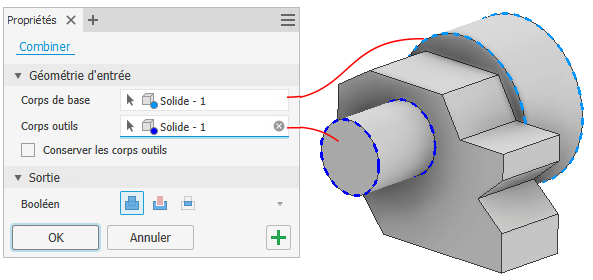

  1. Cliquez sur l'onglet Modèle 3D le groupe de fonctions Modifier Combiner .
  2. Le sélecteur de corps de base est actif par défaut. Sélectionnez le corps solide de base dans la fenêtre graphique. Lorsque les corps sélectionnés ont des apparences différentes, l’apparence de la base est utilisée pour le résultat de la tâche de combinaison.
    Remarque : Lorsqu’une sélection est satisfaisante, un point de couleur s’affiche. Le point correspond à la sélection mise en surbrillance dans l’affichage graphique.
  3. Le sélecteur d’armatures s’active automatiquement. Sélectionnez un ou plusieurs corps solides à combiner avec la base. Le nombre d’armatures s’affiche dans le sélecteur. Utilisez la sélection par fenêtre pour accélérer la sélection de plusieurs corps.
  4. (Facultatif) Sélectionnez l'option Conserver l'armature.
    Celle-ci permet de conserver l’armature utilisée dans l’opération en tant que corps distinct. Ce corps n'est plus visible après l'opération. Si l'option n'est pas activée, l'armature est utilisée et ne peut pas être réutilisée.
    Remarque : La suppression d'une commande Combiner restaure l'armature utilisée. La visibilité de l'armature conservée est désactivée par défaut.
  5. Choisissez une opération de sortie pour la combinaison :
    • Union. Assemble la base et le volume des armatures sélectionnées.
    • Ouverture. Extrait du corps de base le volume des armatures sélectionnées.
    • Intersection. Convertit le volume du solide de base en une combinaison du volume total des armatures et de la base.
  6. Cliquez sur OK ou sur Appliquer pour continuer à utiliser la commande Combiner.
