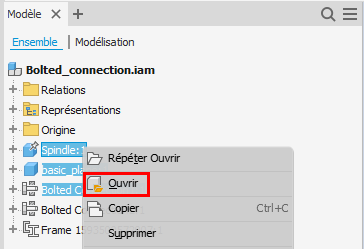

Remarque :
Vous pouvez sélectionner plusieurs composants et sous-ensembles dans le navigateur et ouvrir le jeu de sélection dans des sessions distinctes. Cliquez sur le jeu de sélection avec le bouton droit de la souris, puis sélectionnez Ouvrir.
