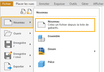

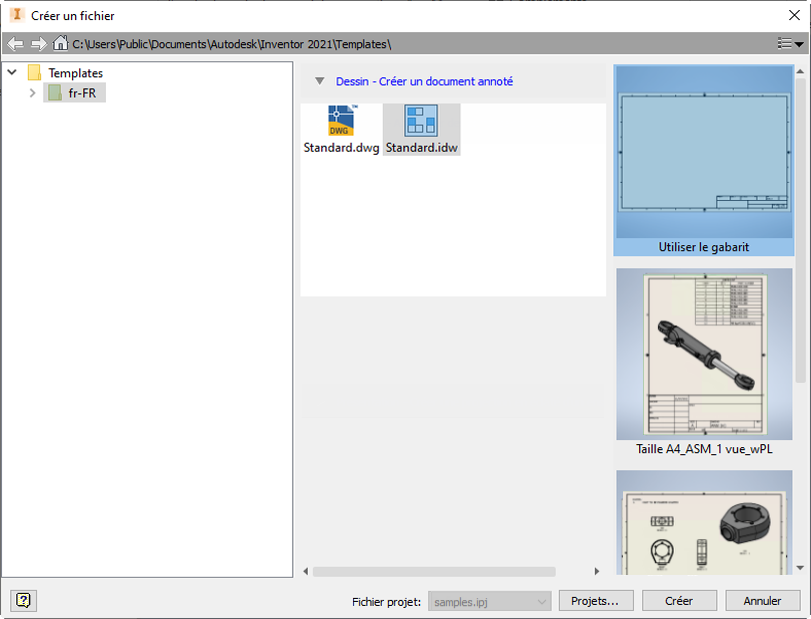

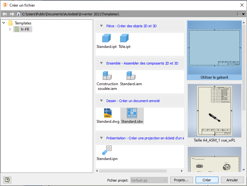

À partir du menu Fichier  Nouveau : Dans la boîte de dialogue Créer un fichier, cliquez pour effectuer une sélection dans la colonne de droite. Pour ouvrir le fichier standard.idw (utiliser le gabarit), cliquez sur Créer. Vous pouvez également double-cliquer sur un gabarit pour l’ouvrir.

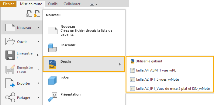

À partir du menu Fichier  Nouveau  Survoler : survolez l’icône déroulante en forme de flèche pour afficher les gabarits de format de feuille disponibles dans le menu déroulant, puis cliquez pour effectuer une sélection.

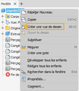

Dans un fichier pièce ou ensemble (ensemble non disponible dans Inventor LT) : cliquez avec le bouton droit de la souris sur le nom du fichier dans le navigateur, puis choisissez Créer une vue de dessin. La boîte de dialogue Créer un fichier s’affiche. Pour ouvrir le fichier standard.idw (utiliser le gabarit), cliquez sur Créer. Vous pouvez également double-cliquer sur un gabarit pour l’ouvrir.
