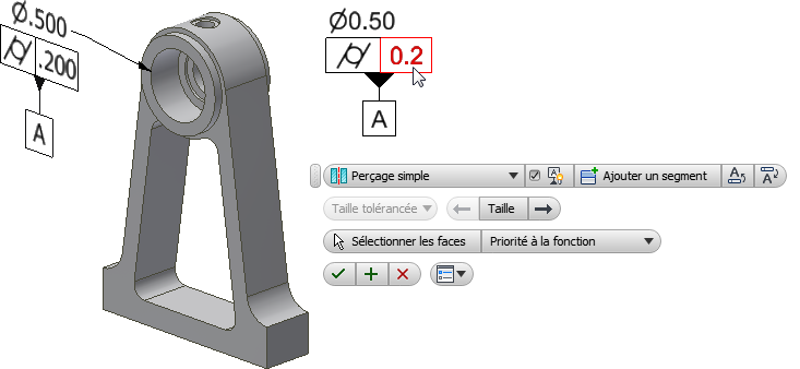

  1. Sur le ruban de la pièce, cliquez sur l'onglet Annoter groupe de fonctions Annotation géométrique Fonction de tolérance .
  2. Sélectionnez la ou les faces requises, ajustez les options selon vos besoins, puis cliquez sur OK.
  3. Faites glisser le repère vers l'emplacement voulu et cliquez pour placer l'extrémité de la ligne de repère.
    Conseil : Pour modifier l'orientation de la ligne de repère, cliquez avec le bouton droit de la souris et choisissez Aligner sur la géométrie avant de placer l'extrémité de la ligne de repère. Vous pouvez cliquer sur une arête ou un axe pour modifier l'orientation.
    Un aperçu interactif de l'annotation de tolérance est attaché à la mini-barre d'outils. Cette dernière contient des options permettant de sélectionner le type de géométrie ou de fonction, d'attacher un identificateur de référence ou d'ajouter une ligne à la tolérance géométrique. Les options adaptées à la géométrie ou à la fonction sélectionnée sont affichées dans les zones de liste.
  4. Dans l'aperçu, cliquez sur les éléments pour modifier les propriétés et les valeurs affichées dans l'annotation.
  5. Cliquez sur OK pour créer la fonction de tolérance.
    L'annotation est ajoutée au dossier Fonctions de tolérance dans le navigateur.

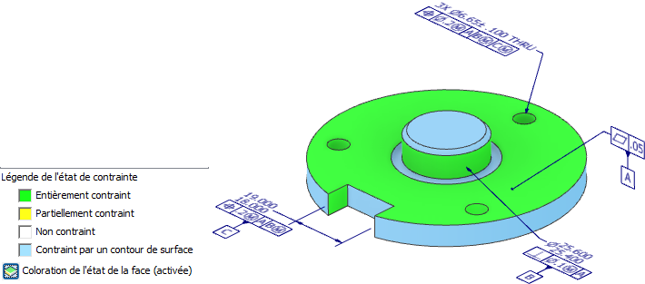

Utilisation du Conseiller en tolérance pour la validation de la cotation et du tolérancement géométriques
Le Conseiller en tolérance vous aide tout au long du processus de création d'un modèle entièrement contraint. Lorsque vous créez des fonctions de tolérance, le Conseiller affiche des messages d'information ou des avertissements relatifs aux problèmes potentiels qui se produisent dans le volet du navigateur du Conseiller en tolérance. Activez l'option Coloration de l'état de la face pour afficher l'état de contrainte des faces du modèle.
  1. Sur le ruban, cliquez sur l'onglet Annoter le groupe de fonctions Gérer Conseiller en tolérance .
    Le volet du navigateur du Conseiller en tolérance s'affiche.
  2. Voici des exemples de messages qui peuvent s'afficher pour une fonction dans le volet du Conseiller :
  3. Cliquez avec le bouton droit de la souris sur le message, puis sélectionnez Plus d'informations pour afficher l'aide contextuelle qui fournit des informations sur le message et les actions à suivre pour résoudre le problème.
  4. Cliquez sur Conseiller en tolérance dans le ruban pour activer ou désactiver le volet du navigateur du Conseiller en tolérance.
  5. Le cas échéant, cliquez sur Coloration de l'état de la face dans la partie inférieure du navigateur Conseiller en tolérance pour activer ou désactiver la coloration de l'état de la contrainte de face.
