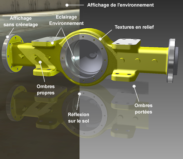

Il existe plusieurs facteurs contribuant au résultat final, tels que :
Ces facteurs peuvent différer de différentes manières, par exemple, le système d'exploitation peut prendre en charge DirectX 10, mais le matériel graphique ne peut pas. L'inverse est également vrai.

Qualité
Ce paramètre favorise la présentation graphique sur les performances du système.
  • Anti-crénelage activé
  • Traitement multithread des graphismes activé
  • Optimisation des performances graphiques activée
Performances
Ce paramètre favorise les performances du système sur la présentation graphique.
  • Anti-crénelage désactivé
Standard
Ce paramètre privilégie la fiabilité par rapport aux performances du système. Les algorithmes et mécanismes permettant d'obtenir les performances optimales du matériel graphique ne sont pas appelés, ce qui devrait se traduire par des performances d'affichage plus fiables, mais potentiellement inférieures.
  • Mode le plus stable
  • Traitement multithread des graphismes désactivé
  • Optimisation des performances graphiques désactivée
Si vous rencontrez des problèmes de stabilité avec les paramètres de qualité ou de performance, utilisez cette option.
