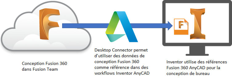

AnyCAD pour Fusion 360 permet d'importer des fichiers Fusion 360 (.fusiondesign) sous la forme d'un modèle de référence AnyCAD directement à partir d'Inventor.
Mise en route
Le partage de données entre Inventor (application de bureau) et Fusion 360 (plate-forme basée sur le Cloud) nécessite de configurer certains éléments :
Les fichiers Fusion 360 peuvent uniquement être ouverts à partir d'un hub Fusion Team dont vous êtes propriétaire ou d'un hub Fusion Team auquel vous avez été invité à rejoindre en tant que membre du projet.
