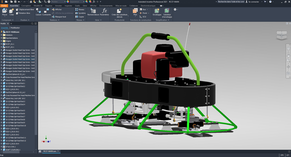

Le thème foncé d’Inventor (version préliminaire) inclut une interface utilisateur bleu foncé avec un modèle de couleurs complémentaire.

Cette version préliminaire inclut le thème foncé développé pour Inventor. S’agissant d’une version préliminaire, certains éléments de l’interface utilisateur (conception, couleur, etc.) pourront être améliorés ultérieurement. En attendant, voici les détails sur le thème foncé (version préliminaire). Voici quelques points à rechercher :

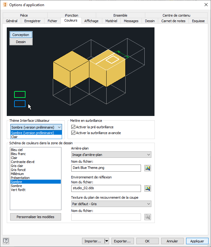

- Un nouveau thème foncé (version préliminaire) est ajouté. Lorsque vous choisissez Foncé (version préliminaire), un court message s’affiche. Cliquez sur Continuer pour afficher le thème foncé (version préliminaire). Le bouton Details vous permet d’accéder à cette rubrique.
- La liste Thème Interface Utilisateur apparaît en premier dans les commandes de l’onglet Couleurs, car le thème affecte les valeurs du modèle de couleurs. Vous allez tester vos modèles de couleurs avec le nouveau thème.
- Basculez facilement entre les thèmes foncé et clair. L’interface générale est mise à jour pour afficher le thème choisi.
- Cliquez sur l’onglet Outils, groupe de fonctions
Options, puis Options d’application.
- Dans la section Thème Interface Utilisateur, cliquez sur la liste déroulante et choisissez Foncé (version préliminaire). Le thème Interface Utilisateur est appliqué.
- Lorsque l’option Foncé (version préliminaire) est activée, l’option Icône Ambre est désactivée. Les icônes orange ne sont pas activées pour le thème foncé.
- Un nouveau modèle de couleurs foncé avec des valeurs de couleur complémentaires est ajouté.
- Le modèle de couleurs Thème clair a été renommé « Clair » pour mieux le distinguer du thème Interface Utilisateur.
- Le thème foncé n’est pas disponible dans certains compléments pour le moment. L’ajout est en cours.
