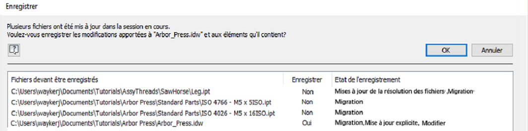

- Fichiers devant être enregistrés
Dresse la liste des fichiers référencés par des modifications qui ne sont pas enregistrés.
- Enregistrer
Indique si vous souhaitez enregistrer le fichier, tous les fichiers répertoriés ou un ensemble de fichiers. Vous pouvez enregistrer la totalité des fichiers modifiés ou certains d’entre eux.
Lorsque vous enregistrez un dessin, les fichiers dépendants modifiés depuis le dernier enregistrement s’affichent.
Remarque : Certains fichiers Routed Systems sont enregistrés en tant qu’unité. Ces fichiers sont classés ensemble dans la boîte de dialogue pour indiquer leur relation. L'état Oui/Non de ces fichiers change également en bloc. (non disponible dans Inventor LT)
- Les modifications apportées à la largeur d’une ou de plusieurs colonnes sont conservées d’une session à l’autre. Par exemple, si vous augmentez la largeur de la colonne Fichiers devant être enregistrés, la largeur spécifiée sera conservée d’une session à l’autre jusqu’à ce que vous spécifiiez une largeur différente.
- Cliquez sur le nom d’une colonne pour activer ou désactiver l’affichage du texte.
- Modifiez l’état d’enregistrement en cliquant dessus (par exemple, cliquez sur Oui pour passer à Non).
- La colonne État de l’enregistrement affiche l’état d’enregistrement pour les conditions suivantes :
- Migration
- Modifications de l’utilisateur
- Modifications apportées à l’API
- Mise à jour manuelle
- Modification de la résolution de fichier
- Mise à jour des propriétés physiques
- Mise à jour implicite
