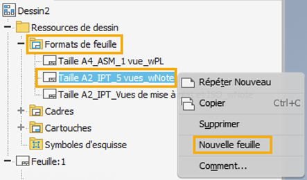

Pour créer une feuille
Dans un gabarit ou fichier de dessin :
  1. Dans le navigateur, développez Ressources de dessin Formats de feuille. Cliquez avec le bouton droit de la souris sur un format de feuille, puis choisissez Nouvelle feuille.
  2. Dans la boîte de dialogue Sélectionnez le composant à afficher sur la feuille, sélectionnez un fichier de modèle pour placer les vues de ce dernier dans la feuille, puis cliquez sur OK.
  3. Sélectionnez le nœud de navigateur de la nouvelle feuille et entrez un nom descriptif.
  4. Pour personnaliser les paramètres d’affichage en fonction des normes de votre entreprise, cliquez avec le bouton droit de la souris sur la vue et choisissez Modifier la vue dans le menu contextuel.

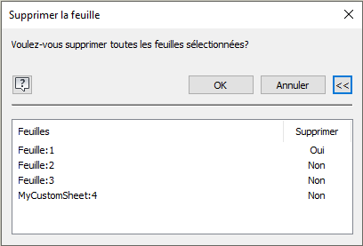

Pour supprimer des feuilles de dessin
  1. Dans le navigateur, sélectionnez une ou plusieurs feuilles à supprimer.
  2. Cliquez avec le bouton droit de la souris, puis sélectionnez Supprimer dans le menu.
  3. (Facultatif) Pour modifier les feuilles à supprimer, accédez à la boîte de dialogue Supprimer la feuille, cliquez sur Autres , puis sur Supprimer pour spécifier les feuilles à supprimer.
  4. Cliquez sur OK pour supprimer les feuilles spécifiées.
