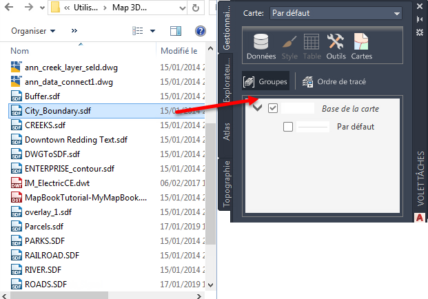

  4. Ajoutez les limites de la ville à votre carte en faisant glisser un fichier source vers le Gestionnaire d'affichage.
    • Utilisez l'Explorateur Windows pour accéder au dossier dans lequel vous avez copié les fichiers d'exemple pour le didacticiel de création d'une carte.
    • Redimensionnez la fenêtre AutoCAD Map 3D toolset et la fenêtre du dossier des données d'exemple de façon à les afficher en même temps.
    • Faites glisser le fichier City_Boundary.sdf et déposez-le dans le gestionnaire d'affichage, juste au-dessus du calque Base de la carte.
      Faites glisser le fichier des limites de la ville vers le Gestionnaire d'affichage.
      Les limites de la ville de Redding s'affichent dans votre carte.
