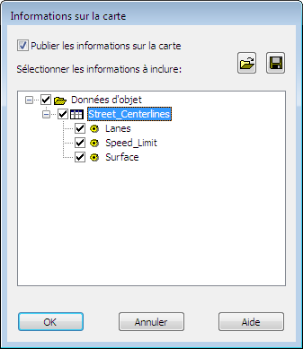

  3. Dans la boîte de dialogue Informations sur la carte, sélectionnez l'option Publier les informations sur la carte.
  4. Dans la boîte de dialogue Informations sur la carte, développez les éléments de la liste et sélectionnez Street_Centerlines.
    La sélection de Street_Centerlines entraîne la sélection automatique de tous ses sous-éléments.
  5. Pour publier les informations au format XML, cliquez sur l'icône d'enregistrement et indiquez un emplacement pour le fichier publié. Cliquez sur Enregistrer.
    L'opération de publication au format DWF utilise le fichier XML.
  6. Cliquez sur OK.
