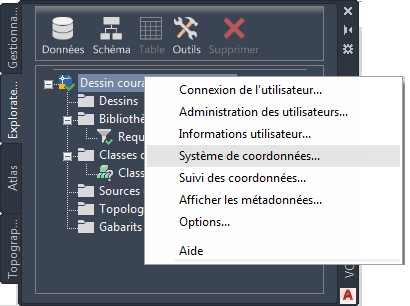

    • Basculez du volet Tâches vers l'explorateur de cartes.
    • Cliquez avec le bouton droit de la souris sur l'entrée Dessin courant, puis choisissez Système de coordonnées.
      Définissez le système de coordonnées à partir de l'explorateur de cartes.
    • Entrez CA-I, puis cliquez sur OK pour définir le système de coordonnées.
