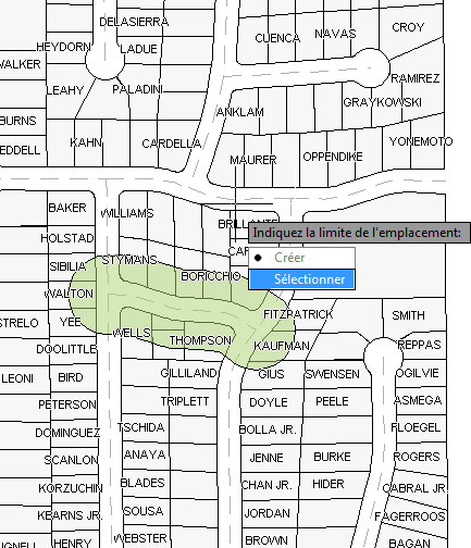

Pour rechercher les parcelles situées dans la zone de construction
Polygone.
A l'invite, choisissez Sélectionner. Cliquez sur la zone tampon pour la sélectionner comme condition d'emplacement.
AutoCAD Map 3D toolset filtre les parcelles pour afficher uniquement celles qui correspondent à la requête de la zone tampon que vous avez définie.
Seules les parcelles qui correspondent aux critères de filtre sont affichées sur la carte.
