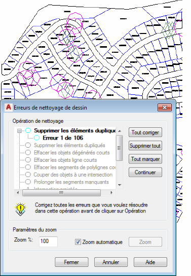

Nettoyer des dessins
Les outils de nettoyage de dessin vous permettent d'automatiser la correction d'erreurs de dessin et de numérisation courantes. Vous pouvez supprimer les éléments dupliqués, corriger les segments manquants et les objets libres, entre autres.
Vous pouvez réviser, marquer et corriger les erreurs de manière interactive.
