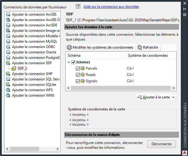

- Dans la fenêtre Connexion aux données, effectuez les opérations suivantes :
- Sous Connexions de données par fournisseur, cliquez sur Ajouter la connexion SDF.
- Pour Fichier source, cliquez sur l'icône de fichier située en regard du champ.
- Accédez au fichier SDF que vous avez créé dans l'Exercice 1 : Exporter des classes d'objets au format SDF.
- Sélectionnez-le, puis cliquez sur Ouvrir.
- Cliquez sur Connecter.
Indiquez le fichier auquel se connecter.
- Sous Ajouter les données à la carte, sélectionnez les trois classes d'objets répertoriées.
Sélectionnez les classes d'objets et ajoutez-les à la carte.
- Cliquez sur Ajouter à la carte.
- Fermez la fenêtre Connexion aux données.
