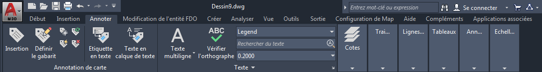

  3. Cliquez sur AnnoterAnnotation de carte Définir le gabarit.
    Cliquez sur l'onglet Annoter situé dans le ruban pour afficher les options Annotation de carte.

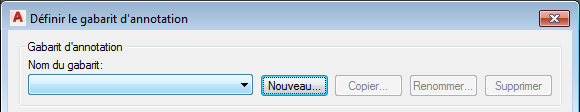

  4. Dans la boîte de dialogue Définir le gabarit d'annotation, sous Gabarit d'annotation, cliquez sur Nouveau.
    D'autres options sont indisponibles dans cette boîte de dialogue, car il n'existe pas encore de gabarit d'annotation. La boîte de dialogue s'affiche à nouveau lorsque vous créez et enregistrez le gabarit d'annotation.
  5. Dans la boîte de dialogue Nom du nouveau gabarit d'annotation, entrez Speed et cliquez sur OK.

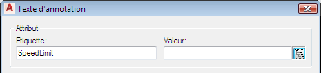

  8. Dans la boîte de dialogue Texte d'annotation, procédez comme suit :
    • Dans la zone Attribut, sous Etiquette, entrez SpeedLimit.
    • Au niveau de Valeur, cliquez sur le bouton Générateur d'expression.
      Le bouton Générateur d'expression se trouve à droite du champ Valeur.

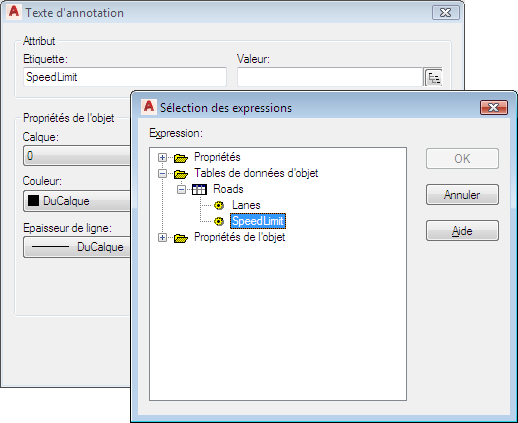

  9. Dans la boîte de dialogue Sélection des expressions, procédez comme suit :
    • Développez les données d'objets et les routes.
      Développez les noeuds de données d'objets jusqu'à ce que SpeedLimit s'affiche.
    • Cliquez sur SpeedLimit.
    • Cliquez sur OK.

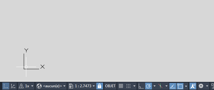

  11. Dans la fenêtre Editeur de blocs, assurez-vous que les axes X et Y se croisent au point 0,0.
    Vérifiez l'emplacement des marqueurs d'axe en plaçant la souris au point d'intersection et en observant le coin inférieur gauche de la fenêtre.
    0,0 représente le point d'ancrage de l'objet. Le bloc d'annotation se décale par rapport à l'objet en fonction de la distance entre le point d'insertion du bloc et le point 0,0.
    Si l'axe ne se trouve pas au point 0,0, sélectionnez-le et faites-le glisser pour qu'il soit correctement positionné.

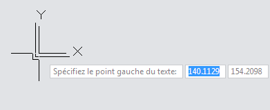

    Une fois les points d'axe alignés sur 0,0, cliquez à côté de l'intersection des axes X et Y (mais ne cliquez pas dessus). Ensuite, appuyez sur Entrée.
    Cliquez à l'endroit où le texte de l'annotation est censé commencer.
