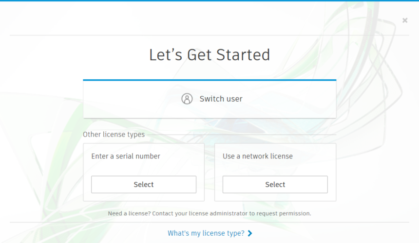

  3. Créez un document Inventor ou ouvrez un fichier existant pour démarrer le processus de gestion des licences et d'activation.
    1. Par exemple, cliquez sur Fichier Nouveau. La fenêtre Mise en route s'affiche :
      Remarque : Si l'invite de licence ne démarre pas, entrez dans l'environnement Inventor Nastran.
    2. En fonction de votre type de licence, choisissez Utilisateur unique (pour une licence autonome) ou Multi-utilisateur pour une licence réseau.
    3. Si vous disposez d'une licence réseau, entrez le numéro de port et le nom du serveur au format <port>@<nom_serveur>. Vous devrez peut-être utiliser l'adresse IP du serveur au lieu du nom de serveur. L'utilisation d'une adresse IP peut résoudre les problèmes de résolution de nom du service de nom de domaine (DNS).
      La licence autonome nécessite que vous entriez le numéro de série et la clé de votre produit Inventor Nastran.
  4. Si vous rencontrez des problèmes lors de la connexion à votre serveur et de l'obtention d'une licence, vous pouvez être amené à ajouter la variable d'environnement système : FLEXLM_TIMEOUT, avec la valeur de la variable définie sur 15 000 000. Le délai d'expiration est en microsecondes, et cette valeur représente un intervalle d'expiration de 1,5 seconde. Sur les connexions VPN et les réseaux WAN lents, le délai d'expiration par défaut (sans la variable système indiquée) est souvent inapproprié. Si vous rencontrez toujours des difficultés, augmentez la valeur du délai d'expiration.

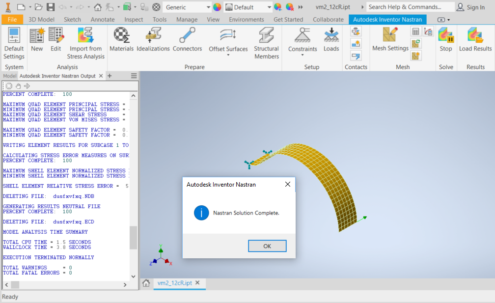

  2. Ouvrez le fichier vm2_12cR.ipt, situé dans le dossier C:\Utilisateurs\Public\Public Documents\Autodesk\Inventor Nastran 2021 \Verification Models\en-us.
  3. Sélectionnez l'onglet Environnements, puis cliquez sur Autodesk Inventor Nastran.
  4. Sur la barre du ruban Autodesk Inventor Nastran ribbon, cliquez sur le bouton Exécuter pour exécuter le modèle. Le solveur Autodesk Inventor Nastran doit s'interrompre sans erreur ni message d'avertissement, comme indiqué dans l'illustration ci-dessous :
    Remarque : Vérifiez que tout fonctionne lorsque vous êtes connecté en tant qu'administrateur.
