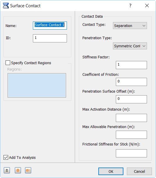

Vous pouvez accéder à la boîte de dialogue Contacts de surface des trois façons suivantes :

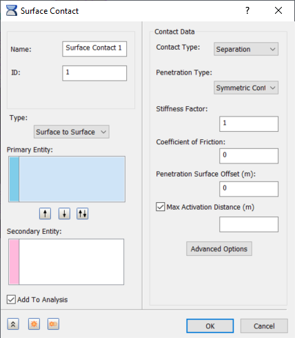

La boîte de dialogue suivante s'affiche. Son apparence change en fonction de l'option sélectionnée (Manuel ou Solveur) :
Mode Manuel :

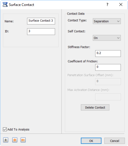

Mode Solveur :
Mode solveur pour l'analyse dynamique explicite ou l'analyse quasi-statique explicite :
L'option d'activation/de désactivation Auto contact indique si les surfaces sont autorisées à se toucher.
Le formulaire Contact de surface contient les sections principales suivantes :
Dans le cas d'un contact non symétrique, les noeuds sur l'entité secondaire ne peuvent pas pénétrer dans la surface de contact principale. Dans le cas d'un contact symétrique, le même comportement est identique, et les noeuds sur l'entité principale ne peuvent pas non plus pénétrer dans la surface secondaire.
Les autres sections de ce formulaire varient légèrement en fonction du type de contact sélectionné (Auto ou Manuel). Cliquez sur les liens figurant au bas de la page pour afficher plus d'informations sur les autres sections disponibles dans le formulaire Contacts de surface.
Les paires de contacts définies manuellement sont ajoutées sous le noeud Contacts de surface, dans la branche Modèle de l'arborescence. Si l'option Ajouter à l'analyse est activée lorsque vous créez une paire de contacts, cette dernière figure également sous Contacts de surface dans la branche Analyse de l'arborescence. Après avoir ajouté une paire de contacts de surface à la branche Analyse de l'arborescence, vous pouvez créer des contacts de surface pour l'analyse (via le menu contextuel) sans passer par la branche Modèle.
