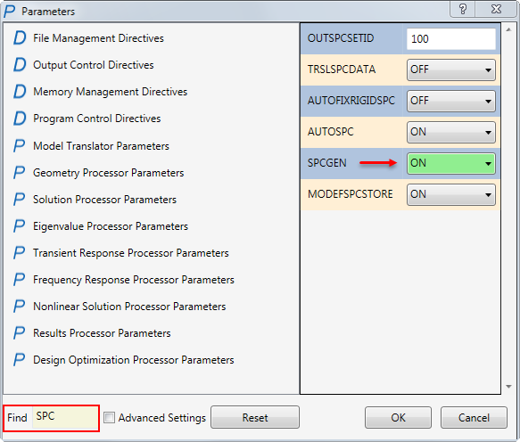

Pour accéder à la boîte de dialogue Paramètres, double-cliquez sur Paramètres dans la branche du modèle de l'arborescence de modèle Autodesk Nastran ou cliquez sur Paramètres avec le bouton droit de la souris et choisissez Modifier dans le menu contextuel.

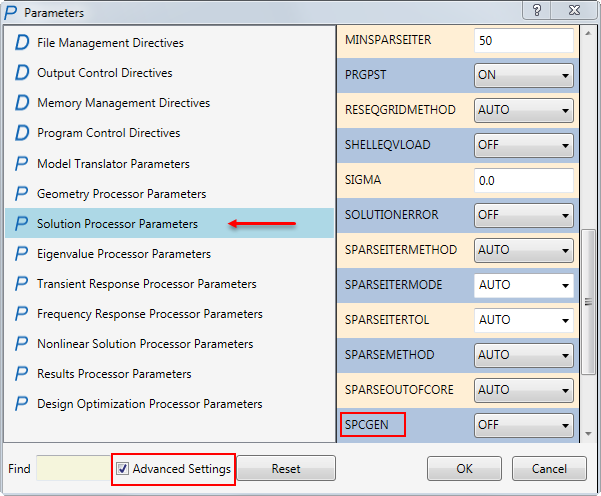

- Paramètres avancés : cette option permet d'afficher les directives et paramètres avancés. Autrement, ils sont supprimés, et seuls les paramètres et directives de base sont visibles.

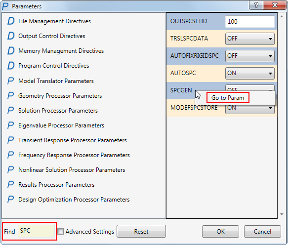

- Rechercher : ce champ de saisie vous permet de trouver des paramètres spécifiques. Saisissez une partie du nom du paramètre (par exemple, "BAR" ou "SPC" pour rechercher les paramètres relatifs aux éléments barres ou aux contraintes de point unique, respectivement). Dans le cadre de droite, dans lequel les paramètres sont répertoriés, vous pouvez effectuer l'une des deux actions suivantes :
