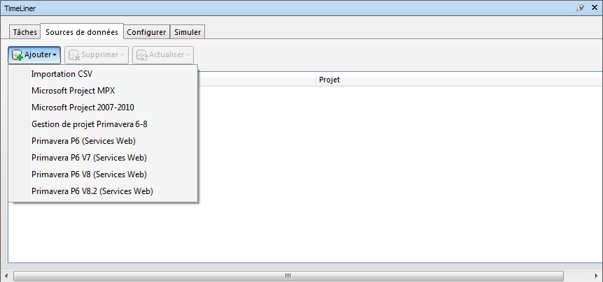

Programme de nomenclature pris en charge
Autodesk Navisworks TimeLiner est compatible avec une large gamme de logiciels de nomenclature.
Remarque : Certains d'entre eux fonctionnent seulement si le logiciel concerné est installé.
Remarque : Autodesk Navisworks TimeLiner prend en charge les sources de données tierces à l'aide de l'API .NET d'Autodesk Navisworks. Par ailleurs, il est également compatible avec les formats MS Project, CSV et Primavera sous Windows 8. N'importe quel utilisateur peut configurer la prise en charge d'une nouvelle source de données. Reportez-vous à la documentation relative aux API pour plus de conseils.
Microsoft Project 2007 - 2013
Cette source de données requiert l'installation de Microsoft Project 2007 à Microsoft Project 2013.
Primavera Project Management 6 - 8
Pour utiliser cette source de données, il est nécessaire d'installer les éléments suivants parallèlement à l'installation d'Autodesk Navisworks :
  • Produit Primavera Project Management (PPM) 6 - 8
  • ActiveX Data Objects 2.1
Microsoft Project MPX
TimeLiner peut lire directement les fichiers MPX de Microsoft Project sans qu'il soit nécessaire d'installer une copie de Microsoft Project (ou tout autre logiciel de nomenclature). Primavera SureTrak, Primavera Project Planner et Asta Power Project sont tous en mesure d'exporter les fichiers MPX.
Remarque : Primavera SureTrak exporte son identifiant unique dans le champ text10 du fichier MPX et non pas dans le champ prévu pour l'identifiant unique. Lorsque vous établissez une liaison avec un fichier MPX exporté du programme SureTrak, veillez à indiquer que le champ text10 correspond au champ d'identifiant unique dans la boîte de dialogue Sélecteur de champ.
Primavera P6 (Services Web), Primavera P6 V7 (Services Web), Primavera P6 V8.3 (Services Web)
L'accès à la fonctionnalité Primavera P6 Web Services accélère considérablement la synchronisation des nomenclatures TimeLiner et Primavera.
Cette source de données requiert la configuration d'un serveur Web Primavera. Reportez-vous au guide d'administration du serveur Web Primavera P6 (disponible dans votre documentation Primavera).
Asta Power Project 11 et 12
Cette source de données requiert l'installation de la version correspondante d'Asta Power Project.
